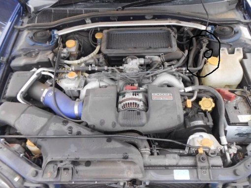

Всех приветствую, что это за клапана стоят? который ближе к бочку от него идет
Всех приветствую, что это за клапана стоят? который ближе к бочку от него идет шланг, капает бенз. Может из-за этого не заводится?
Леонид
Кто скажет их назначение? А то перенёс фильтр под капот с подачи выкинул этот демпфер, все говорят обратно ставить
Тоже поставил все ОК
силиконовые шланги не бензомаслостойкие!!! Летом температура первой турбины может быть очень высокой! о чем я?
в баке то который под рубль стоит, плюс замена черевато отломить трубку, но я тоже не переставлял.
GrokRu
кольбеншмит 500р менять 10 мин + 2 мин попрыскать очистителем по поводу трубки повнимателней просто надо быть ))
Под капотом проще согласитесь )) хоть и говорят что фильтр в баке хватит надолго, я два раза доставал и столько гавна из него выдувал) видимо наш бенз оставляет желать лучшего. Под капотом замена пять минут с перекурами )) и что либо сломать невозможно)
ebonoserv
у меня этот шланг обратки где у тебя фильтр стоит, подачи другой, короче, но место под демпфер есть, будет время запилю обратно)
