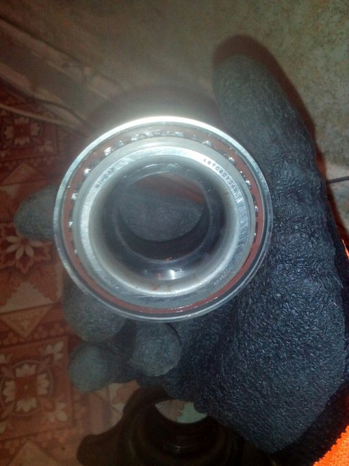

Всем суток, решил поменять ступичные подшипники стояли конусные а ставлю другие и
Всем доброго времени суток, решил поменять ступичные подшипники стояли конусные а ставлю другие и не могу выбить обоиму и вообще убирается ли она. как быть???
Тутта
Ничего там не выпилишь, он перепрессовывается гидравликой от 10 тонн, и желательно нагреть ступицу.
Ставишь кстати ты точно такой же подшипник.
