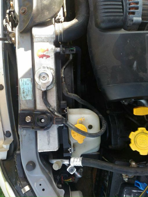

Приветствую субарубратья, поставил толстый радиатор на место стокового ej208
Приветствую субарубратья, поставил толстый радиатор на место стокового ej208 вопрос такой, на новом радиаторе заливная горловина от нее сосок идет куда он должен идти через тройное в бачек пластиковый или бочек не нужен?
SlavaCD
Там можно поставить крышку без пружины поставить, чтоб ничего не сливалось
Либо Одеть на этот сосок шланг и заглушить
GrokRu
Терез тройник в бачок, но при этом должна стоять другая крышка радиатора-без обратного клапана .
я думаю через тройник и тоже в бачек, на радиаторе крышка на 1.3 а на металическом бочке 1.1 думаю наарятли даванет от туда
